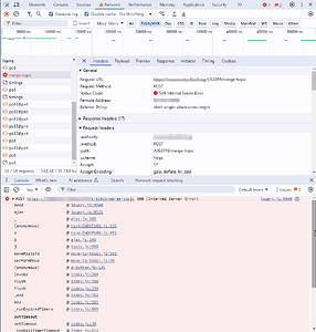

Eu também estou enfrentando esse problema em nosso fórum. Vários de nós não conseguimos editar e/ou criar novas postagens. Estamos recebendo a seguinte mensagem de erro:

Olá
Estou tendo um problema semelhante em que não consigo mesclar um tópico com todas as suas respostas em outro post de tópico. O tópico para o qual estou mesclando tem 23 posts e o tópico que estou movendo tem apenas 4 posts.
Log de erro
Message (4 copies reported)
Failed to process hijacked response correctly : PG::UniqueViolation : ERROR:  duplicate key value violates unique constraint "post_timings_unique"
DETAIL:  Key (topic_id, post_number, user_id)=(62975, 19, 538) already exists.
