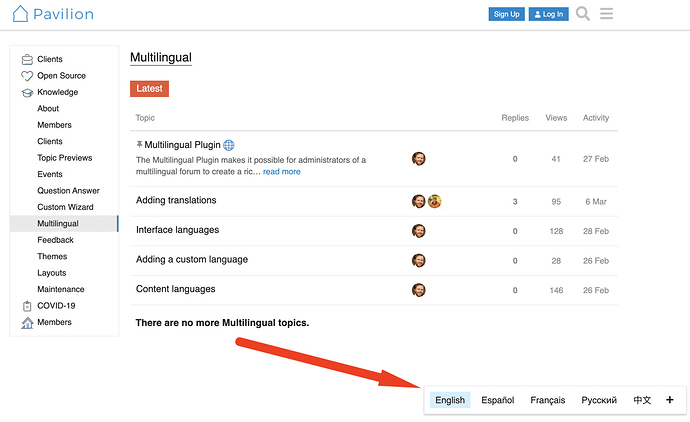

Ihr werdet auch eine Funktion dieses Plugins in Aktion sehen, wenn ihr die Dokumentation besucht (wenn ihr ein Gast seid). Den Sprachumschalter:

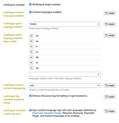

Du kannst die Spracherkennungsfunktion des Translator-Plugins in Kombination mit der Funktion multilingual translator content tag sync in diesem Plugin ausprobieren, um automatisch Sprachtags anzuwenden. Beachte, dass die Spracherkennung über Übersetzungsdienste nicht kostenlos ist. Außerdem ist dieser Ansatz derzeit noch experimentell, insbesondere bei großen Sites.
Ich habe den Ansatz „Translator-Plugin + Inhaltssprachen-Sync“ gerade auf try.thepavilion.io getestet, das derzeit nur 77 Beiträge hat. So habe ich es gemacht:
  1. Richte das Translator-Plugin und dieses Plugin ein und aktiviere alle relevanten Einstellungen, damit die Synchronisierung funktioniert. Weitere Informationen findest du hier: Pavilion
  2. Führe eine Rebake-Operation auf dem Server durch, um die Spracherkennung für alle vorhandenen Beiträge auszulösen. Weitere Informationen findest du hier: Rebake all posts? - #2 by zogstrip.
  3. Ein Teil der Beiträge erhielt automatisch ein Sprachtag.
Dies funktionierte nicht für alle Themen und nicht perfekt. Es funktionierte bei einigen Themen mit vorhandenen Tags nicht und lieferte nicht in allen Fällen das richtige Ergebnis. Zum Beispiel hielt es diesen Beitrag für Russisch: https://try.thepavilion.io/t/well-have-a-whale-of-a-time/59
Das größere Problem war, dass eine Reihe von Themen kein Tag erhielten. Dies ist ein Problem im Zusammenspiel zwischen den Batch-Operationen des Translator-Plugins und den Batch-Operationen dieses Plugins. Ich werde versuchen, diese Methode zum Taggen bestehender Beiträge mit einer Inhaltssprache in den nächsten ein bis zwei Monaten zu verfeinern, um die Übernahme auf bestehenden Sites ohne technische Hilfe zu erleichtern. Sobald ich Fortschritte gemacht habe, werde ich auch einen Abschnitt der Dokumentation zu diesem Thema hinzufügen.

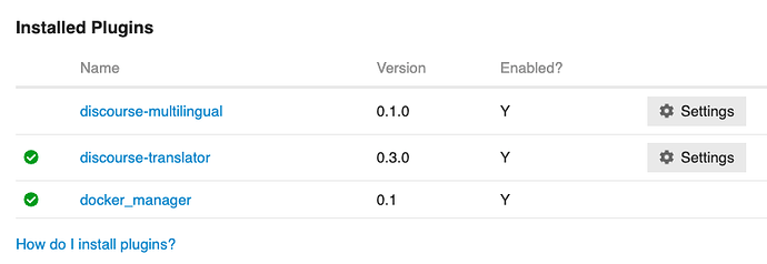

Zur Info – Installierte Plugins
      - git clone https://github.com/discourse/discourse-akismet.git
      - git clone https://github.com/discourse/discourse-solved.git
      - git clone https://github.com/discourse/discourse-assign.git
      - git clone https://github.com/discourse/discourse-chat-integration.git
      - git clone https://github.com/discourse/discourse-adplugin.git
      - git clone https://github.com/discourse/discourse-calendar.git
      - git clone https://github.com/discourse/discourse-translator.git

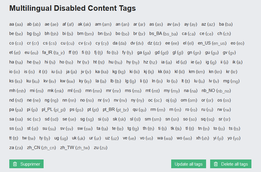

Edit: Ist es sicher, die Tag-Gruppe „Multilingual Disabled Content Tags
5 „Gefällt mir“
Falls möglich, würde ich gerne einen genaueren Blick auf deine Seite werfen, um zu sehen, was dort los ist (falls du damit einverstanden bist, schreib mir eine PN).
[quote=“Steven, post:24, topic:142740”]
3 „Gefällt mir“
Komisch, der Button unten rechts bewirkt nichts.
Man kann sie einzeln löschen, aber ich schicke dir erst einmal meine Zugangsdaten, damit du ein paar Dinge prüfen kannst. Ansonsten funktioniert das Plugin einwandfrei, also ist es nicht weiter schlimm.

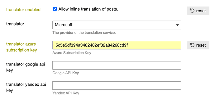

Ich suche nach einer Möglichkeit, damit meine Benutzer automatisch übersetzte Beiträge und Antworten lesen können.
Ich habe sowohl das Plugin discourse-multilingual als auch das Plugin discourse-translator installiert.
Ich habe alle Einstellungen für discourse-multilingual aktiviert.

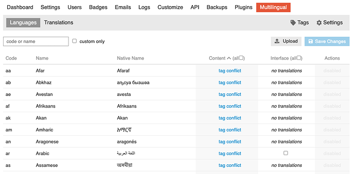

Für discourse-translator habe ich die Inline-Übersetzungen aktiviert und einen Azure-Abonnement-Schlüssel hinzugefügt (für diesen Screenshot wurde der Schlüssel neu generiert).

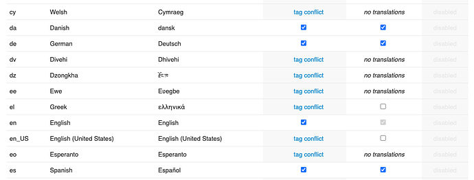

Ich habe die verfügbaren Sprachen für Multilingual eingeschränkt, um die Sache zu vereinfachen. Doch es wird bei allen deaktivierten Optionen ein „Tag-Konflikt
Ich habe die Einstellung in einem Forum überprüft, an dem ich arbeite. Ich habe die Google API für die Übersetzung verwendet, und sie funktioniert einwandfrei. Meiner Einschätzung nach liegt kein Fehler an diesem Plugin vor.
Ich sehe zwei Möglichkeiten:
  • Die Übersetzungs-API kann die Sprache nicht erkennen und schlägt daher keine Übersetzung vor. Ich würde empfehlen, ein neues Thema in einer anderen Sprache zu eröffnen, und zwar sehr kurz.
  • Es liegt ein Fehler beim Abonnementsschlüssel vor. Sie können in den /Logs nachsehen, ob etwas aufgetreten ist.
Das Problem mit dem Tag-Konflikt ist jedoch seltsam. In meinem Forum mit der neuesten Version funktioniert alles einwandfrei (es gibt zwar ein Problem mit dem Sprachumschalter für Gäste in der Kopf- und Fußzeile, das wurde aber bereits gemeldet). Sie sollten die Tags-Seite (/tags) überprüfen, um zu sehen, ob bei den content_languages-Tags etwas nicht stimmt, und möglicherweise alle Tags auf der Seite für Tag-Gruppen (/tag_groups) aktualisieren.
