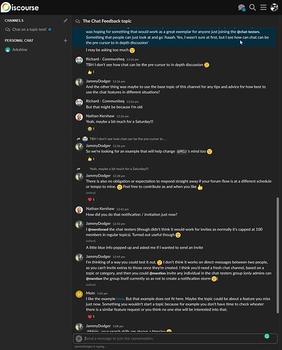

채팅 채널에 초대받았는데, 여기서 클릭했습니다:
알림을 클릭하니 여기로 이동했습니다:
첫 번째 문제: 채널 목록에는 초대받은 채널 하나만 표시되는데, 저는 활성 채널이 두 개 있었습니다.
두 번째 문제: 이모지로 메시지에 반응(리액션)을 시도했는데 "요청한 리소스를 볼 권한이 없습니다"라는 오류 메시지가 표시되었습니다.
(빨간 화살표와 사각형은 아래에서 설명합니다)
세 번째 문제: 보시다시피, 이 오류 메시지가 표시되는 동안 어떤 이유에선지 개인 채팅 목록에 저를 추가해 두었습니다
오류 메시지에 관해 말씀드리자면, 채널에 메시지를 한 번이라도 작성하기 전까지는 메시지에 리액션을 할 수 없는 것 같습니다. 메시지를 작성한 후에는 정상적으로 리액션이 가능했습니다.
네 번째 문제: 첫 문장을 입력하고 Enter 키를 누르자 연속으로 두 번 로딩이 발생했고, 갑자기 다른 채널도 채널 목록에 나타났습니다:

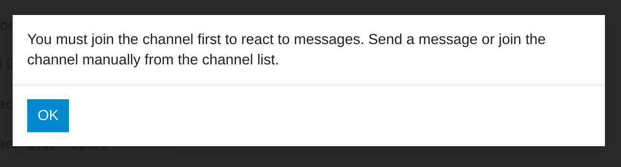

오 @martin , 오늘 오류 메시지를 조금 정리했는데, 도움이 될 것 같아요.
main ← issue/better-error-for-react-without-joining
merged 06:53AM - 16 May 22 UTC
We previously had the "You are not permitted to view the
requested resource" er… ror pop up if someone tried to react
to a channel message without joining the channel. This
improves the message to be more helpful.
3개의 좋아요
