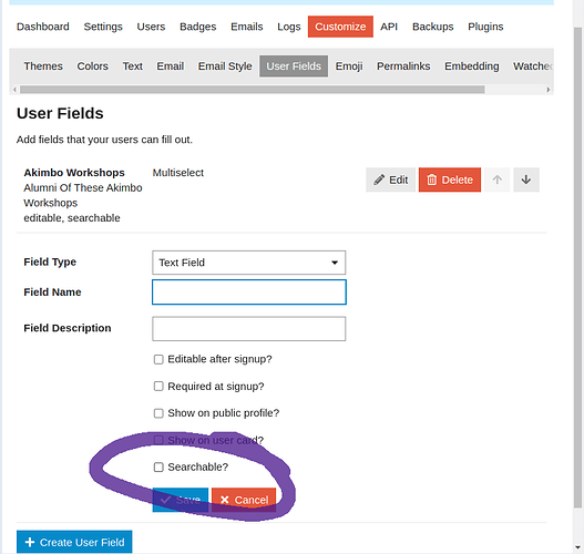

カスタムユーザーフィールドを追加しました。
私のインターフェースにはこのフィールドが表示されます。
検索可能
ボックスをクリックしました。
マルチセレクトリストを設定しました。
マルチセレクトリストでプロファイルを正常に変更できます。
ユーザーカードに表示されます。

ご確認いただきありがとうございます。問題が見つかりました。
いくつかのワークショップでは「's」が使用されているため、複数選択項目は「The Creative’s Workshop」のようになっています。
Creative’s Workshop は何も返しません
Creatives Workshop は何も返しません
Creative Workshop はそれらを見つけます
アポストロフィを削除します。
OK、うまくいきました。
副作用がありました。
名前を変更したところ、人々のカードに「's」バージョンが残っていました。
Profiles - 複数選択フィールド - は新しい名前で表示されますが、「まだ選択されていません」エリアに移動されました。
