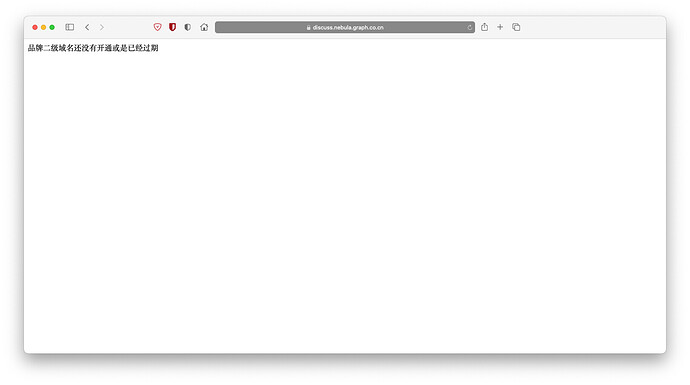

Hallo, ich habe gerade meinen Safari-Browser auf Version 14 aktualisiert und festgestellt, dass unser Forum in Safari 14 (Inkognito-Modus) nicht vollständig lädt.

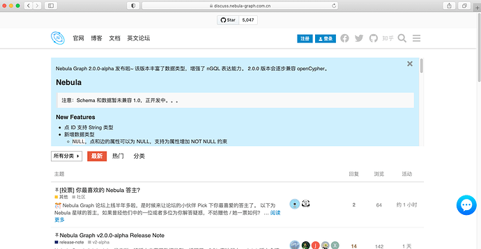

So wird das Forum in der normalen Version von Safari 14 dargestellt:

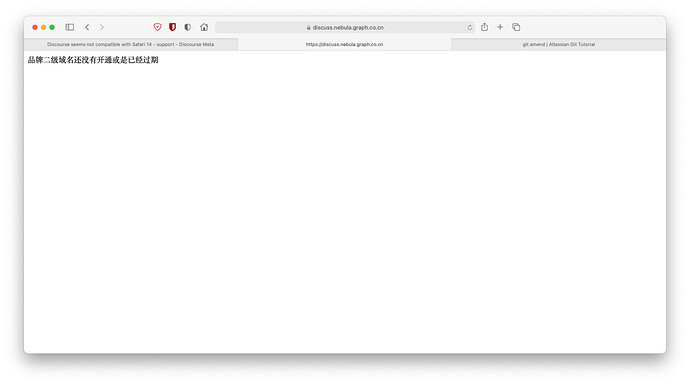

Und so sieht es in Safari 14 im Inkognito-Modus aus:
Laut einer meiner Kolleginnen funktioniert das Forum weder im normalen Modus noch im Inkognito-Modus von Safari 14 ordnungsgemäß.

Habe gerade den Discourse-Abgesicherten Modus ausprobiert. Auch das hat nicht funktioniert. Siehe den Screenshot unten:
Es ist jetzt komplett leer, da alle Plugins und Anpassungen deaktiviert wurden.
Andere Browser funktionieren einwandfrei. Nur Safari 14 hat dieses Problem.

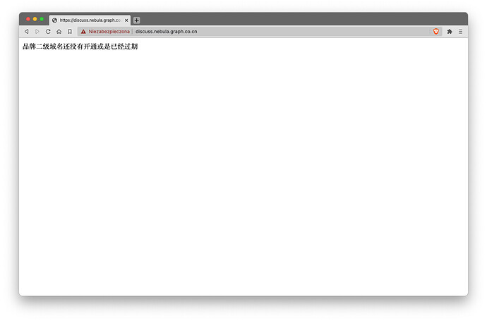

@Jamie_Liu1 stimmt, es gibt ein Problem, und zwar nicht nur bei Safari 14, sondern auch bei Brave.
