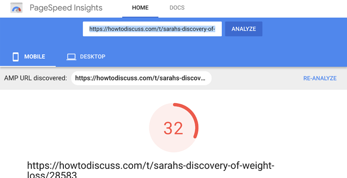

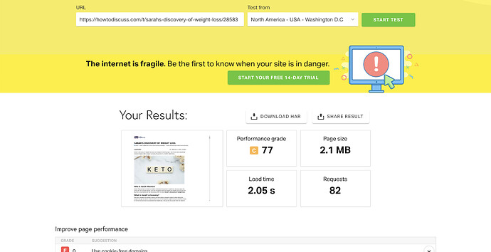

Wenn jemand uns dabei helfen kann, auf unserer Website eine Punktzahl von 100 % bei Google PageSpeed und GTMetrix zu erreichen und uns weiter zu entwickeln, kontaktieren Sie uns bitte unter howtodiscuss.com@gmail.com.
https://developers.google.com/speed/pagespeed/insights/?url=https%3A%2F%2Fhowtodiscuss.com%2Ft%2Fsarahs-discovery-of-weight-loss%2F28583&tab=mobile
