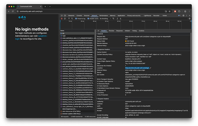

Von einer anonymen Sitzung aus, wenn ich zur Homepage meiner Community gehe (https://community.adn-soft.com), wird die Hauptseite mit der Schaltfläche „Anmelden“ angezeigt. Aber wenn ich direkt zu einer Zielseite gehe (https://community.adn-soft.com/t/test-categories-sujet-et-etiquette/69), werde ich zur „/login“-Seite weitergeleitet, auf der steht „Keine Anmeldemethoden“.
Aus meiner Sicht sollte es, da ich nur 1 Anmeldemethode konfiguriert habe (Discourse Connect), diese direkt verwenden oder zumindest die Anmeldeseite wie die Homepage anzeigen.
Ich denke, anstatt zu „/login“ weiterzuleiten, sollte es zu „/login-required“ weiterleiten.

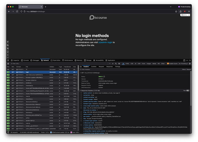

Lokal getestet und es hat einwandfrei funktioniert.
Sobald ich die Themen-Seite als „anon“ aufrufe, werde ich zum „/sso“-Endpunkt weitergeleitet, der dann zu „Discourse Connect“ weiterleitet, das ich eingerichtet und konfiguriert habe (auf localhost:5000).
Wenn ich https://community.adn-soft.com/t/-/69 aufrufe
werde ich zum „/login“-Endpunkt weitergeleitet :thinking:
Wenn ich mir den Code ansehe, insbesondere den redirect_to_login Callback, sehe ich, dass wir nur dann zum „/sso“-Endpunkt weiterleiten, wenn sowohl „Discourse Connect“ aktiviert ist als auch die Website-Einstellung „Sofort authentifizieren“.
Standardmäßig ist diese Website-Einstellung aktiviert, aber wenn ich sie deaktiviere, dann
Daher vermute ich, dass Sie diese Website-Einstellung deaktiviert haben und sie aktivieren sollten, damit es funktioniert :+1:
Hinweis: Ich bin mir nicht ganz sicher, warum diese Website-Einstellung existiert, aber ich bin dabei, sie zusammen mit einigen anderen Authentifizierungs-bezogenen Korrekturen loszuwerden.
