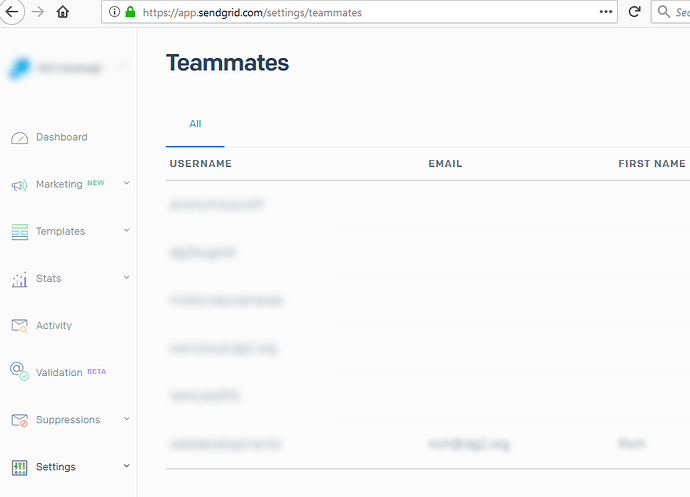

Teammates セクションへ移動してください - https://app.sendgrid.com/settings/teammates
そこにはメール送信が可能なアカウントの詳細が表示されます:
「Username」列の値が、Discourse の設定 DISCOURSE_SMTP_USER_NAME に入力する必要がある値です。
したがって、「Username」が SK2019 の場合、以下のような設定になります:
