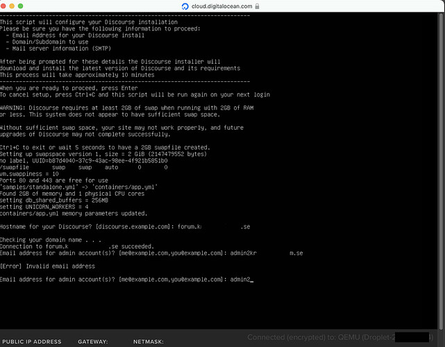

Hallo! Ich befolge die Schritte zur Installation von Discourse mit DigitalOcean. Ich habe es geschafft, einen Droplet zu erstellen und Discourse darauf zu installieren. Mein Problem ist, dass ich im Terminal keine ‘@’-Taste eingeben kann (ich bekomme nur eine ‘2’) und nichts einfügen kann. Ich stecke also im Installationsschritt fest, bei dem ich die E-Mail- und SMTP-Einstellungen im Terminal eingeben soll. Ich benutze ein MacBook, falls das eine Rolle spielt. Und ich konnte nicht auf die Droplet-Konsole bei DigitalOcean zugreifen, also benutze ich die Wiederherstellungskonsole. Mache ich etwas falsch oder übersehe ich etwas, da ich keine ‘@’-Taste eingeben oder etwas in die Konsole einfügen kann? Jede Hilfe wäre willkommen! Danke im Voraus!

Haben Sie das gleiche Problem, wenn Sie normal hochfahren und stattdessen SSH verwenden? Ich hatte dieses Problem in der Vergangenheit mit ihren VNC-Konsolen, aber nie über SSH. Zu Ihrer Information: Mein Gerät ist ein MacBook Air von Ende 2017.
Danke für deine Antwort! Ich habe also den Droplet gelöscht und einen neuen erstellt, wobei ich ihn mit SSH anstelle von Passwort erstellt habe, falls du das meintest. Aber leider hat das in der Konsole nichts geändert.
Problem gelöst, glaube ich. Was für mich zu funktionieren schien, war, den Link im Pop-up-Fenster zu kopieren, das sich öffnete, als ich versuchte, auf die Konsole zuzugreifen, und den Link direkt in den Webbrowser einzufügen. Dort angekommen – im Browser und nicht im Pop-up-Fenster – konnte ich ‘@’ eingeben und Text einfügen.
Klingt gut, und wenn es wieder vorkommt, versuchen Sie es mit einem SSH-Client.
