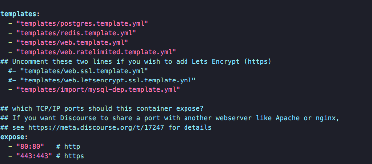

我的 containers/import.yml 文件内容(已省略未修改的部分):
