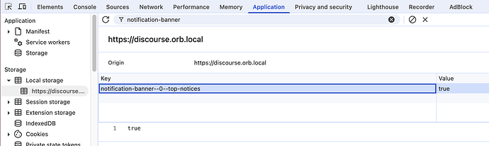

Ok, ho appena testato una cosa. Ho chiuso il banner di test, ho cambiato la data di inizio e fine, l’ho salvato e ricaricato la pagina. Nessun banner.
Quindi una volta scomparso per un utente, è scomparso per sempre?

Ah! Questo è un ottimo punto, @Roi, e la risposta breve è sì.
Ogni banner viene assegnato un ID basato sul numero di indice e sul nome del plugin-outlet. Quindi, l’ID dei banner chiusi viene archiviato nell’archiviazione locale del browser.
Quindi, se un banner viene chiuso, anche se la sua configurazione cambia, rimarrà nascosto.
Vedo che questo può essere un problema; penserò a un modo migliore per gestirlo. – Suggerimenti sono benvenuti : )

Nei banner di notifica, i banner possono essere spostati su e giù per cambiare l’ordine di smistamento o cambiare gli outlet. Ciò potrebbe potenzialmente mantenere nascosto un nuovo banner se c’era un banner nello stesso posto e precedentemente ignorato.
Sembra che debba cambiare il modo in cui sono definiti gli ID, e poi forse adattare il metodo dei cookie. :thinking:

In realtà, sono riuscito a risolvere questo problema con una soluzione ibrida.
Una nuova impostazione Banner config version che si applicherà a tutti i banner; e nuovi valori individuali Banner ID.
Gli ID effettivi per ciascun banner sono costruiti utilizzando entrambi i valori. Questo metodo dovrebbe fornire una migliore flessibilità IMHO:
  • La visibilità di un singolo banner può essere reimpostata aggiornando il suo Banner ID senza influire sulla visibilità degli altri banner.
  • Se è necessario reimpostare la visibilità di più banner, o di tutti i banner, allora la Banner config version può essere aggiornata.
Distribuisco questa modifica a breve.
aggiornamento: La v1.4.0 è ora disponibile.
Introdotto un campo Banner ID univoco[1], obbligatorio per ciascun banner di notifica e aggiornate le impostazioni correlate, la logica di migrazione e i test per supportare questa modifica. Inoltre, è stata aggiunta un’impostazione Banner config version per aiutare a reimpostare la visibilità dei banner per gli utenti quando si verificano modifiche importanti. Questi miglioramenti garantiscono che il tracciamento del dismiss dei banner sia più robusto e a prova di futuro.
