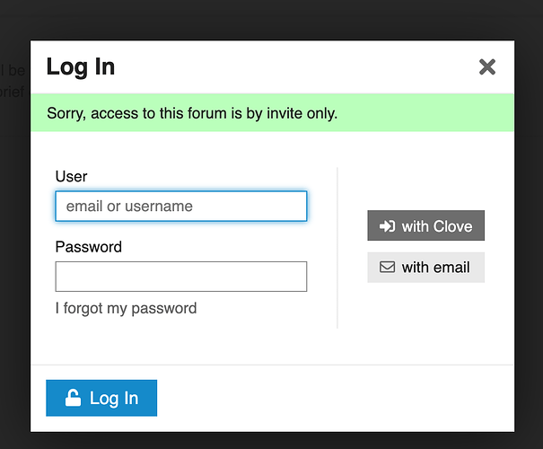

哦!你的意思是,如果有人尝试点击邀请链接,他们会看到这样的内容吗?
你只想允许被邀请的人加入。你希望这些人必须使用 Clove 登录。对吗?从你的示例来看,似乎正是如此。
我认为,启用“仅限邀请”模式,并禁用除 Clove 以外的所有登录方式,就能达到你想要的效果。没有 Discourse 账户的人会看到你显示的“仅限邀请”对话框。而已收到邀请的人应该能够通过 Clove OAuth 登录。
