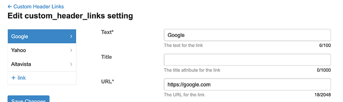

Je ne pense pas qu’il y ait quoi que ce soit en cours pour la réorganisation pour le moment, bien que ce soit toujours quelque chose que nous aimerions inclure. Le renommage est déjà possible avec la propriété identifier. Par exemple, à partir du composant de thème des liens d’en-tête personnalisés
Le champ nom est défini comme identifiant pour chaque lien, vous pouvez donc voir de quel lien il s’agit

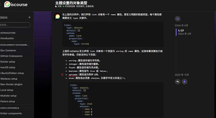

Je pense qu’il vaut la peine d’annoncer que nous avons maintenant uploads comme option de type de champ, et je pense que cela a été mentionné quelque part, mais il est bon de rappeler que type: objects fonctionne à la fois pour les paramètres de thème et pour les paramètres de site (plugins).
10 « J'aime »
Le correct devrait être upload
1 « J'aime »
Merci ! Sera corrigé dans
1 « J'aime »

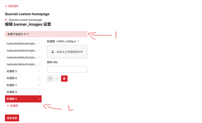

Effet concret :
  1. Message d’erreur
  2. Impossible d’ajouter davantage
