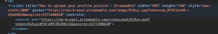

Streamable-Einbettungen funktionieren, aber mit einem expires-Parameter, der bedeutet, dass das Video nur für einen kurzen Zeitraum verfügbar ist:
