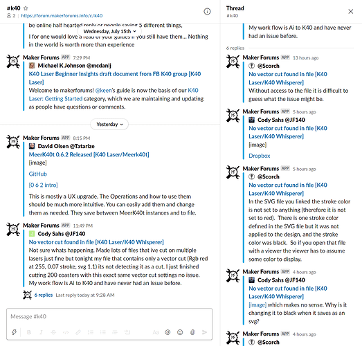

Mir ist gerade aufgefallen, dass es früher im Thread bereits Mock-ups gab, ich aber noch kein Live-Beispiel geteilt habe. Ab heute gibt es im Slack-Kanal für https://forum.makerforums.info/c/k40 Folgendes:
3 „Gefällt mir“
