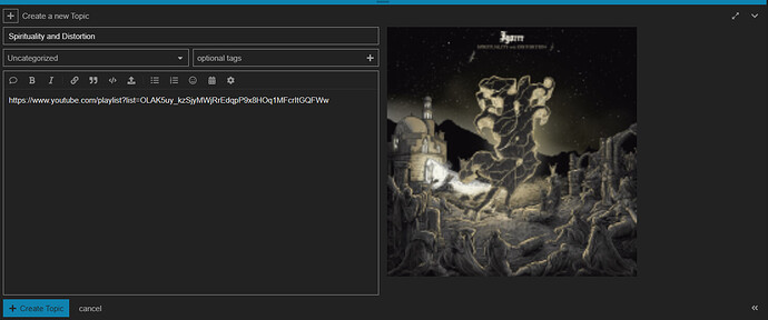

제가 운영하는 여러 포럼에서 시도해 보았는데, 매번 동일한 결과가 나타납니다:
하지만 try.discourse와 meta에서는 정상적으로 동작합니다:
예시 재생목록 링크: https://www.youtube.com/playlist?list=OLAK5uy_kzSjyMWjRrEdqpP9x8HOq1MFcrItGQFWw
JS 오류 메시지는 없고, Discourse 2.9.0.beta2에서 안전 모드(safe mode )로 시도해 보았으며, 오류 로그에도 아무런 기록이 없습니다.
그래서 사이트 설정 중 어떤 항목과 관련이 있을 것 같긴 한데, 어떤 설정일까요?

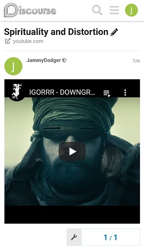

해당 토픽의 해결 방법은 동영상에만 적용되며, 재생목록이나 채널에는 적용되지 않습니다. 따라서 이러한 경우 원보팅(oneboxing)이 더 이상 작동하지 않습니다.
여기서 설명된 대로 "www"를 삭제해 보실 수 있습니다. Youtube embeddings have stopped working for servers in Europe - #14 by Iceman
위 예시 플레이리스트를 사용해 보니 저에게는 잘 작동했습니다. 이전 테스트에서는 같은 깨진 이미지 결과가 나왔지만, www를 제거하니 완벽하게 해결되었습니다:
