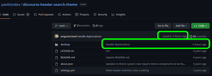

Vielen Dank! Ich habe Github überprüft, konnte dort aber noch keine neuen Commits finden.

Das bedeutet, dass du diese Theme-Komponente nicht verwendest
Teile einen Link zu dem Github-Repository, das du gerade überprüft hast.

Tatsächlich glaube ich, dass Ihre Updates für das Theme waren, also das gesamte Theme (beachten Sie den Namen des Repos):
Ich sprach von der Komponente: GitHub - discourse/discourse-header-search
Es scheint einen anderen Besitzer zu haben, ich habe wahrscheinlich etwas verwechselt, Entschuldigung
Yup, das stimmt. Das ist das Repo, das diesem Thema zugeordnet ist, auch wenn es nicht richtig benannt ist. Siehe OP
Sie wollen dieses hier

Kürzlich, mit dem neuesten Update des Discourse-Quellcodes, gab es einen Konflikt mit der Theme-Komponente und die Discourse-Header-Leiste verschwand.
Soweit ich das sehe, verwendet die Komponente veralteten Code. Ich glaube, es ist zu erwarten, dass sie mit all den kürzlichen Modernisierungsänderungen im Kern nicht mehr funktioniert.
Als Alternative haben Sie diese beiden offiziellen Themenkomponenten:
Ich habe dies vorerst als broken markiert. @angus kann das Tag gerne entfernen, wenn es aktualisiert wurde.\n\nNeben den Deprecations hat die Suchimplementierung von Core kürzlich von Widgets auf Glimmer Components umgestellt, daher stelle ich mir vor, dass dieses Theme erheblich umgestaltet werden müsste, um es wieder zum Laufen zu bringen.\n\nWie @Arkshine sagte, haben wir ein paar ähnliche official Theme-Komponenten, daher sind sie eine gute Alternative (oder eine gute Referenz dafür, wie man diese neu implementiert).
Dies war das erste, was ich als Softwareentwickler gebaut habe, im Jahr 2015 (obwohl es damals ein Plugin war, da es noch keine Theme-Komponenten gab; derselbe Code jedoch), daher bin ich ein wenig nostalgisch deswegen. Aber es sei denn, jemand möchte dies ernsthaft anstelle der von @Arkshine erwähnten Komponenten, wird dies kaputt bleiben.
@angus Ich habe hier einen PR geöffnet, um es bei neueren Versionen von Discourse automatisch zu deaktivieren und eine Beschreibung hinzuzufügen, dass es nicht mehr unterstützt wird:
Außerdem habe ich dem OP hier ein
mit einem Link zu offiziellen Alternativen hinzugefügt.
