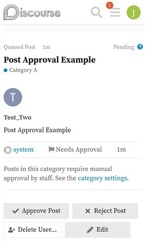

等待批准的消息应显示在“审核队列”中。

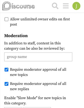

您是否在类别设置中勾选了相关选项?

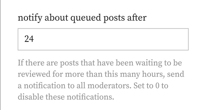

有一个“通知已排队帖子后”的设置可能很有用?
这会发送一个通知,并且很快就会发送一封电子邮件(取决于您的电子邮件偏好设置)。
更新:我在我的测试站点上将其设置为 1 小时。我确实收到了一条通知,发送给我的测试版版主,关于已排队的帖子,*但没有发送电子邮件(电子邮件设置都设置为“始终”)。我再看看。*

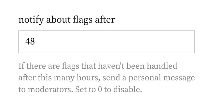

**编辑:**经过一番查找,我还发现了这个关于标记的设置:
更新 #2 然后我将此设置为“1”,我的测试版版主在 1 小时后收到一条私人消息,说有项目需要审核。这个确实发送了电子邮件。:+1:

  • 但是,如果您还将 notify about flags after 设置为最短的 1 小时,而不是默认的 48 小时,那么它将向版主收件箱发送私人消息,这将触发通知,然后发送电子邮件。
  • 还有一个 notify about queued posts after 管理员设置,它仅关注那些需要批准的帖子。
