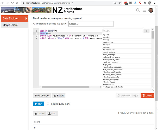

Kannst du bitte diese Abfrage im Daten-Explorer ausführen, um dies zu bestätigen?
SELECT COUNT(*)
FROM users
INNER JOIN reviewables r ON r.target_id = users.id
WHERE r.type = 'User' AND r.status = 1 AND users.approved = FALSE
Hallo Roman,
ich habe es gerade ausgeführt und, vorausgesetzt, ich habe es richtig gemacht (siehe Screenshot), war die Anzahl null

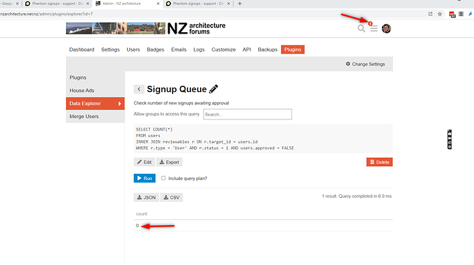

Meine Discourse-Installation zeigt derzeit jedoch ebenfalls keine wartenden Benutzer an.
Ich habe gerade einen weiteren Fake-Account erstellt und die Adresse verifizieren lassen, aber bisher wurde keine Benachrichtigung an meine Administratoren-E-Mail gesendet. Als ich mich erneut als Administrator auf meiner Seite angemeldet habe, habe ich die Abfrage erneut ausgeführt, und die Anzahl war wieder null. Diesmal meldet Discourse jedoch (korrekt), dass ein Benutzer zur Überprüfung wartet
Normalerweise sind Benachrichtigungse-Mails für zu überprüfende Benutzer an meine Administratoren-Adresse fast sofort unterwegs, daher bin ich ziemlich sicher, dass diese nie gesendet wurde. Jetzt fast das genaue Gegenteil!
*EDIT – Ich habe gerade eine Benachrichtigung erhalten, dass ZWEI Benutzer zur Überprüfung warten (nach einer uncharakteristischen Verzögerung). Dennoch zeigte das kleine rote Symbol neben dem Hamburger-Menü die Zahl ‘1’, und beim Klicken auf den Wartebereich wurde nur meine eigene einzelne Fake-Anmeldung von oben angezeigt – die ich genehmigt habe, woraufhin Discourse anzeigte, dass keine weiteren Benutzer zur Überprüfung vorhanden sind.
Danach habe ich die Abfrage erneut ausgeführt – und die Anzahl war null.

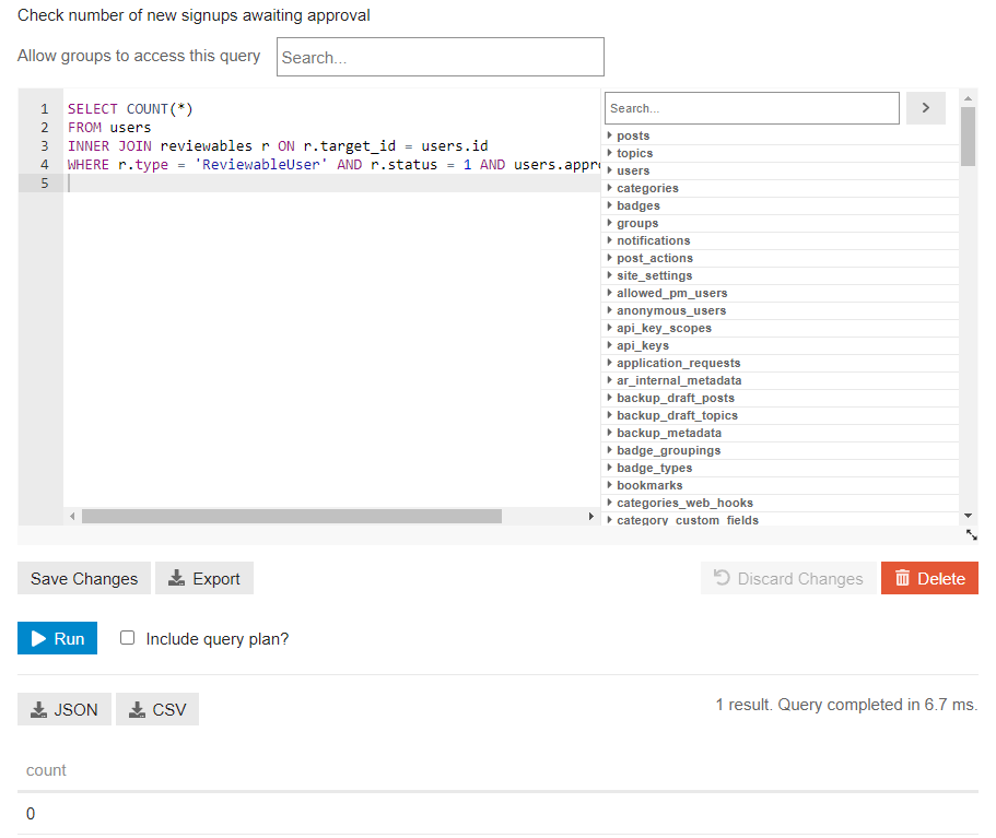

Entschuldigung, ich habe festgestellt, dass die WHERE-Klausel falsch ist. Sie sollte r.type = 'ReviewableUser' statt User lauten.
Können Sie stattdessen diesen Befehl ausführen?
SELECT COUNT(*)
FROM users
WHERE r.type = 'ReviewableUser' AND r.status = 1 AND users.approved = FALSE
Hallo Roman,
ich habe gerade eine weitere Phantom-Nachricht erhalten. Nach deinem letzten Beitrag habe ich die neue Abfrage ausgeführt – dasselbe Ergebnis: count=0.

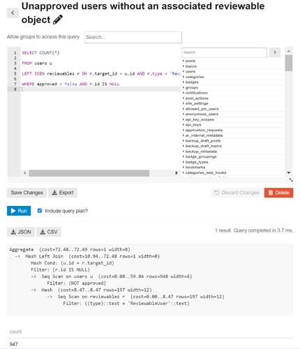

Hey @Paul_King,
hättest du vielleicht einen Moment, um zu prüfen, ob auf deiner Seite nicht genehmigte Benutzer vorhanden sind, die keinem überprüfbaren Objekt zugeordnet sind? Ich habe versucht, diesen Fehler nachzustellen, bisher aber ohne Erfolg.
Hier ist eine Abfrage, um das zu prüfen:
SELECT COUNT(*)
FROM users u
LEFT JOIN reviewables r ON r.target_id = u.id AND r.type = 'ReviewableUser'
WHERE approved = false AND r.id IS NULL
Versuche auch folgendes:

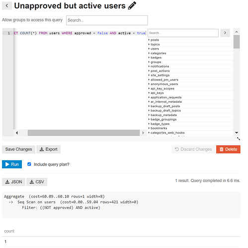

SELECT COUNT(*) FROM users WHERE approved = false AND active = true
Hallo, danke Roman.
Hier ist das Ergebnis der ersten Abfrage:
Ich bin mir nicht sicher, ob es relevant ist, aber es gibt viele Beiträge, die aus einer eingegangenen Yahoo-Gruppe importiert wurden, die der Vorgänger des aktuellen Forums ist. Sie wurden aus Gründen der Kontinuität und Durchsuchbarkeit zusammengeführt. Die Ersteller dieser alten Beiträge (die bis in die frühen 2000er Jahre zurückreichen) haben oft keine Konten im aktuellen Forum.
Die Ergebnisse der zweiten Abfrage unten:
Das war sehr interessant – wie kann jemand ein nicht genehmigtes Konto haben, aber dennoch aktiv sein? Außer wenn ich es als Administrator bin? Wie kann ich die Abfrage anpassen, um diesen Benutzer zu identifizieren?
Das bedeutet lediglich, dass das Konto auf die Genehmigung wartet.
SELECT * FROM users WHERE approved = false AND active = true
Der Benutzername wird ein Link zum Benutzerprofil sein. Nachdem Sie ihn identifiziert haben, könnten Sie mir das created_at-Datum mitteilen? Ich möchte wissen, ob wir um dieses Datum herum etwas geändert haben.
