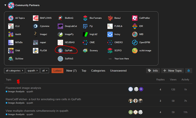

Só queria dar um toque nisso: as Categorias tendem a abranger todas as Tags, enquanto as Tags identificam o interesse de cada usuário. No caso específico do Image.sc, cada tag corresponde a um software/pacote diferente, então um tópico fixado sobre QuPath ou CellProfiler seria inútil dentro de outra tag. Enquanto isso, um Anúncio fixado sobre uma palestra do FIJI nem apareceria no topo quando a tag FIJI fosse selecionada.
Uma imagem rápida mostrando o que os usuários veem: selecionam seu software e, em seguida, nunca veriam nenhuma postagem fixada.

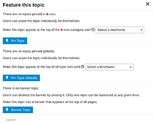

Acho que é uma boa ideia, mas não creio que será fácil de implementar. Um desafio será que o modal para fixar o tópico já é bastante grande:
A parte mais difícil será o modelo de dados. Atualmente, um tópico possui pinned_at e pinned_until para o período, o que é aceitável, mas então pinned_globally (booleano) determina o modo de fixação. Verdadeiro significa exibir globalmente, falso significa fixar em uma categoria.
Para suportar a fixação no nível de tag, precisaremos migrar para algo como pinned_mode (globally|category|tag). Isso poderia funcionar se fôssemos capazes de fixar o tópico em todas as tags às quais ele pertence — mas também me pergunto se os usuários gostariam de escolher uma tag específica para fixá-lo? Nesse caso, provavelmente precisaríamos de outra coluna, pinned_tag, para lidar com isso.
