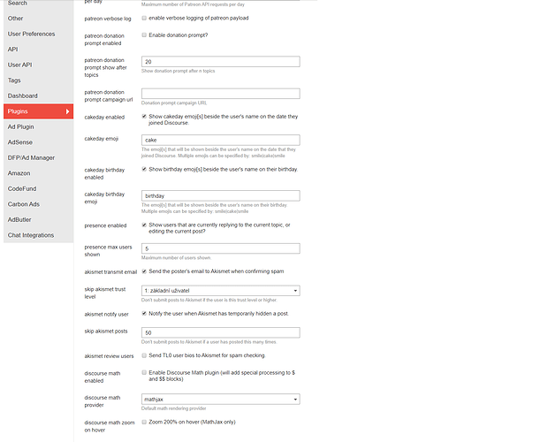

Olá, desculpe se isso já foi sugerido, não encontrei nada usando a busca.
Quando temos alguns plugins, suas configurações estão todas na seção “plugins” das configurações do Discourse.
Mesmo que as configurações estejam organizadas por plugin, é difícil, à primeira vista, ver a qual plugin cada configuração pertence, pois não há nenhum tipo de separador entre os “grupos” de configurações.
Especialmente quando, para um mesmo plugin, os nomes das configurações não começam necessariamente com a mesma palavra.
Por exemplo:
  • askimet notify user
  • skip akismet posts
É possível separar cada plugin nesta lista? Um <hr> faria o truque, eu acho, e/ou talvez com um título contendo o nome completo do plugin?
