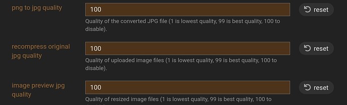

以前に「マニフェストアイコン」を誤って設定してしまい、現在、API の問題を修正するために PNG ファイルをアップロードできなくなっています。
Png ファイルをアップロードすると、自動的に Jpg に変換されてしまいます。
解決策を探そうとしてこの 3 つの設定をすべて試してみましたが、残念ながら何も機能しません!
何が間違っているのでしょうか?

スクリーンショットの設定は正しいようです。エディタに PNG 画像をコピー&ペーストすると、Discourse が自動的に JPG に変換する仕組みになっています。もしその方法で画像を追加していた場合は、エディタのアップロードボタンを使って画像を追加し、結果が変わるかどうか試してみてください。
「image preview jpg quality」設定はこの問題とは関係ないと思いますが、「png to jpg quality」と「recompress original jpg quality」の両方の設定を「100」に設定しないと、PNG が JPG に変換されてしまいます。PNG 画像の変換に関する質問はこれまでも何度か出ています。この動作を制御する設定をより目立たせる方法を見つけるのが良いと思います。

詳細をありがとうございます。サイト設定の画像をアップロードする際、PNGをJPGに変換するのは避けるべきでしょう。
成功しました:tada:![]()
