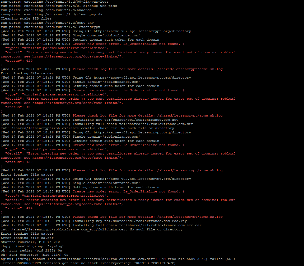

Acabamos de executar o comando docker log: ./launcher logs app
O que nos deu isso:
Se alguém puder ajudar, agradecemos.
Parece que você pediu muitos certificados demais para este domínio nesta semana. Agora você precisará esperar uma semana, pois só pode obter 5 por semana.

Parece que você atingiu os limites de taxa do Let’s Encrypt. É difícil entender como não usar o Let’s Encrypt, então provavelmente você ainda está solicitando o certificado (mas agora, se o certificado estiver prestes a expirar, você não receberá um aviso por e-mail). Se eu estiver certo, você pode:
  • esperar até a próxima semana (fácil, a menos que você seja impaciente)
  • usar um nome de domínio diferente (fácil, a menos que você ame muito seu nome ou seja ruim com DNS)
  • seguir o guia Configurando o Let’s Encrypt com Múltiplos Domínios (bastante complicado para iniciantes)
  • pagar alguém para ajudar com a questão dos múltiplos domínios e/ou descobrir que se trata de outro problema
