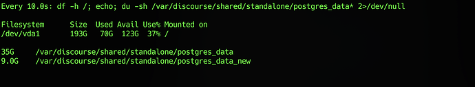

Se ajudar a alguém, para aqueles momentos em que o console SSH fica parado e o suor frio do pânico começa a aparecer… :sweat_smile:
Rodei isso em outro terminal para acompanhar o progresso:
watch -n 10 'df -h /; echo; du -sh /var/discourse/shared/standalone/postgres_data* 2>/dev/null'
Que atualiza a cada 10s e mantém você cuerdo :sweat_smile:
Minha migração de 35GB levou cerca de 10 minutos.
8 Curtiram
A atualização foi concluída sem problemas na instalação padrão. Claro que fiz um backup antes e baixei, caso algo desse errado :smiley:
3 Curtiram
Legal. Eu adicionaria um free -h a isso — a falta de memória é um problema comum o suficiente.
A única coisa sobre um ‘watch’ ou, de fato, um ‘top’ é que ele continua atualizando, então você pode perder algo. Se você ficar sem algo e a atualização falhar, alguns segundos depois você perdeu o registro. Então, eu tend a executar algo mais como um while — talvez assim:
while true; do date; echo; free -h; echo; df -h /; echo; sh -c 'du -sh /var/discourse/shared/standalone/postgres_data* 2>/dev/null'; sleep 10; echo; done
4 Curtiram
