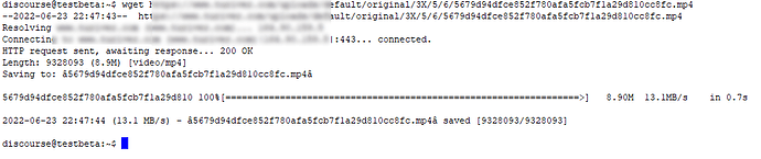

Jetzt, wenn ich die Datei einfach mit wget herunterlade, funktioniert sie.
(EDIT 2 Das könnte daran liegen, dass Sie die mp4-Erweiterung zur nginx-Konfiguration hinzugefügt haben? Aber für mich funktioniert es einfach so.)

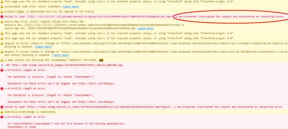

Ich bin ziemlich verwirrt von diesem Service Worker.
Kein Fehler.
Ich verstehe diese Service Worker-Nachricht immer noch nicht, aber ich habe prevent_anons_from_downloading_files deaktiviert und jetzt funktioniert es. Es scheint, dass die Einstellung „prevent_anons“ mit CDN inkompatibel ist?
