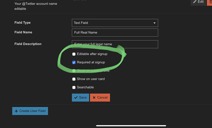

Uma solução híbrida funcionaria @AriesFR?
Se você seguir a sugestão de Jay @pfaffman de ocultá-lo com CSS, crie um campo de usuário personalizado e tenha as configurações como:
:thinking:
2 curtidas
Poderia funcionar, mas ainda quero que apareça ao lado do nome de usuário, como está especificado atualmente para o nome completo.
Por enquanto, ocultar a seção de nome completo da seção de atualização de perfil do usuário será uma solução temporária aceitável. Ainda posso lidar com exceções de usuários que são curiosos demais para o próprio bem.
