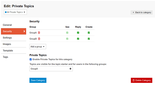

抱歉,我表达得不好。
我并没有在那里添加群组 B。我只将群组 B 添加到了通用安全设置中,以允许他们查看类别和发帖主题。
更详细的设置说明:
启用插件之前的类别设置:
  • 只有群组 A 可以访问该类别(查看、回复、发帖)。
启用插件之后的类别设置:
  • 为该类别添加群组 B 的访问权限(查看、回复、发帖)
  • 为该类别启用私有主题
  • 将群组 A 添加到“主题对主题发起者和以下群组的用户可见:”(实际上,默认已添加)

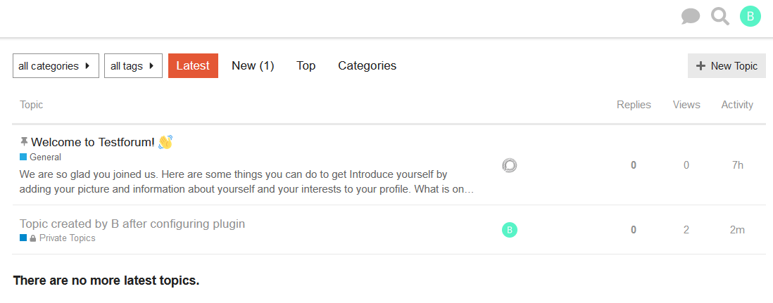

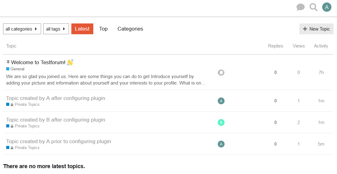

首先,我刚刚推送了一个针对 Ember5 的修复程序,但这不应该影响插件的工作。为 100% 确定,请从头开始重建和配置插件。
我无法重现此问题。
  • 按照您所说的进行设置,用户 A 在 groupA 中,用户 B 在 groupB 中。
  • 用户 A 发表了一篇帖子
  • 设置插件
  • 用户 B 发表了一篇帖子
  • 用户 A 又发表了一篇帖子
管理员视图
用户 A 看到
用户 B 看到
所以这表现符合预期。

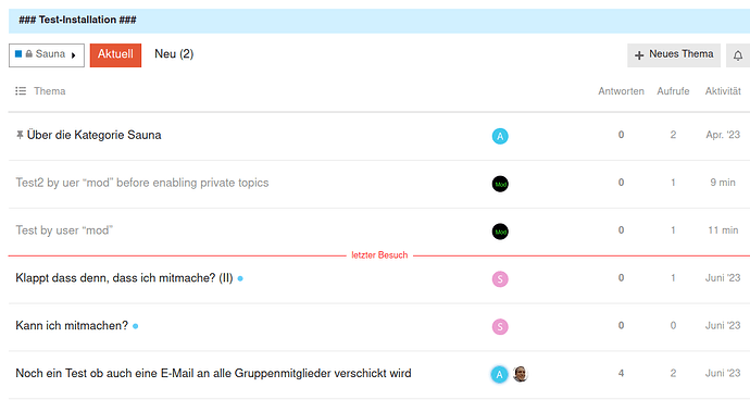

感谢您的快速反馈和测试,@RGJ!抱歉回复晚了,其他任务让我离开这个问题几天了。我更新了插件并使用另一个类别重新测试。我现在自己无法重现它,所以似乎按预期工作。只有管理员发起的帖子才会显示在类别中(可能是故意的且合理的),我可能在第一次测试中弄混了。抱歉打扰了!

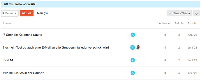

“新”帖子计数器的问题似乎仍然存在:一个只允许查看自己帖子的用户所属的组有一个“新”计数器,但如果“支持”组(允许查看所有帖子)的用户发布新帖子,他却看不到新帖子。请参见下面的截图:“无权限用户”的“新 (5)”
有权限的“支持”用户的视图:
1 个赞
正确,这由设置 private topics permitted groups(允许私有帖子的群组)中的“始终显示由此群组的成员发起的帖子”控制。
是的,这是一个已知问题。欢迎提交拉取请求(PR)或提供相关线索。
