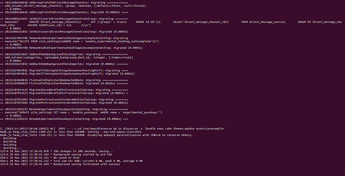

Olá a todos!
Estou tentando instalar o Discourse em uma instância AWS EC2 (t2.micro), mas ele fica preso aqui…
Devo conseguir uma instância maior ou algo deu errado?
Obrigado, pessoal!
A instância t2.micro pode não ser poderosa o suficiente para lidar com as demandas de instalação do Discourse. Considere fazer um upgrade para uma instância maior, como t2.medium ou t2.large, para obter melhor desempenho.
Obrigado, funciona bem como esperado.
(Eu estava tentando encontrar uma solução gratuita kkkkk)
