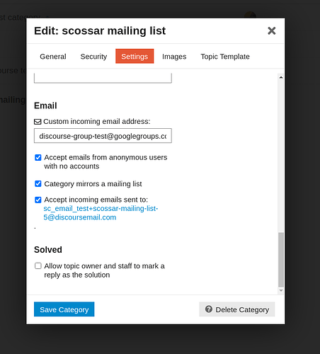

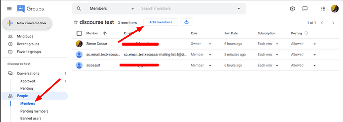

Consegui fazer isso funcionar com um Google Group adicionando o endereço de e-mail de entrada da categoria à página de membros do grupo. Configurei o grupo apenas para testar isso, então concedi as permissões mais relaxadas possíveis. O problema que você está enfrentando pode estar relacionado às permissões do grupo.
Aqui está como a configuração da categoria se parece no meu site Discourse:
Observe que o valor completo do campo Endereço de e-mail de entrada personalizado é:
discourse-group-test@googlegroups.com|sc_email_test+scossar-mailing-list-5@discoursemail.com
O endereço de e-mail ‘de’ do Google Group e o endereço de e-mail de entrada da categoria são separados por um caractere pipe (|). O Discourse deve configurar isso automaticamente para você ao inserir o endereço de e-mail ‘de’ do grupo no campo de endereço de entrada da categoria e salvar a categoria. O endereço que usei para me inscrever no grupo é o endereço de e-mail de entrada da categoria (sc_email_test+scossar-mailing-list-5@discoursemail.com)

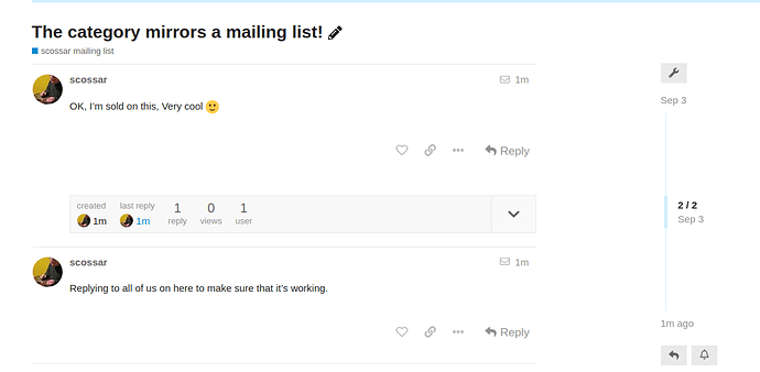

As conversas estão aparecendo na minha categoria:

Muito obrigado por verificar isso. Então isso deve resolver o problema. Vou tentar!
Como não sou eu quem tem o controle, deve ser que não percebi que era possível adicionar novos usuários manualmente sem confirmação.
Talvez pudéssemos adicionar uma dica às instruções informando que as pessoas só podem se inscrever por meio de interfaces web (quando não é necessária confirmação por e-mail).
1 curtida
@simon isso não só funcionou perfeitamente (a solução é usar a interface do Google Groups para adicionar um membro manualmente, como você sugeriu), mas também me deu uma ideia de como importar listas de discussão de uma forma muito mais simples — usando um arquivo de lista de discussão e reenviar tudo para o Discourse.
