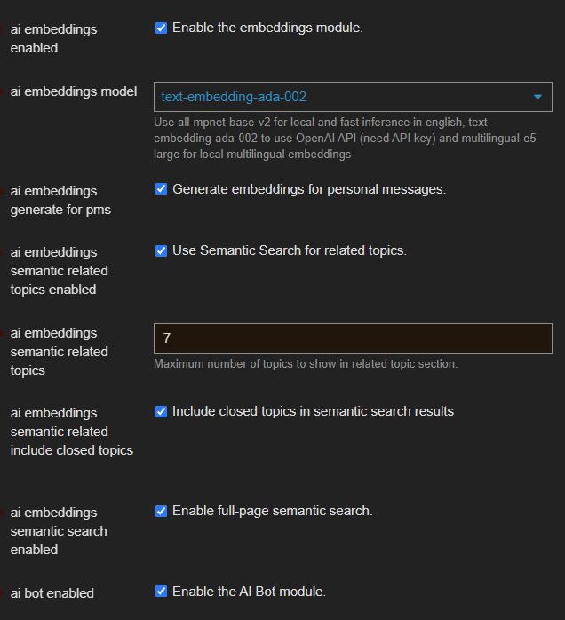

この「https://meta.discourse.org/t/related-topics-now-similar-topics/261852/」のスレッドを読んだのですが、私のフォーラムでうまく機能させることができないことに気づきました。
discourse-ai は機能しており(要約、チャットボット、Composer AIヘルパー、セマンティック検索など)動作しています。ChatGPT の API キーを使用しています。設定は以下に添付します。何か明白なことを見落としているのだと思いますが、見つけられません。:cry:

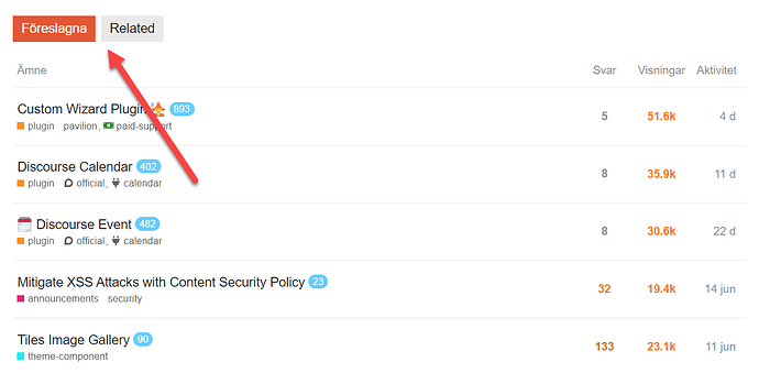

それとも、特定の条件でのみトリガーされるのでしょうか?
メタのような表示にしたいです。

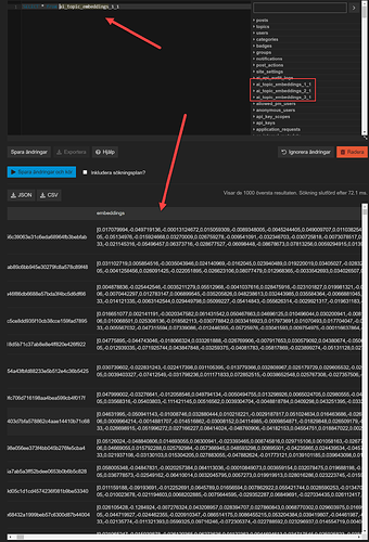

編集:ai_topic_embedding テーブルに以下のコンテンツがあります。

Discourse AI の埋め込みに関するこのドキュメント トピックを確認しましたか? これには、セットアップに必要なすべての情報が含まれているはずです。また、最新の Discourse バージョンを実行していることを確認してください(tests passed 3.2.0.beta1-dev または Stable 3.1)。
DiscourseとOpenAIの最新バージョンをご利用ですか?OpenAIを埋め込み生成に利用する予定はありますか?

はい、確認しました。そして、そこに書かれていることはすべて実行したと思います。例えば
これは当初設定していませんでした。
3.1.0 です。OpenAI についてはわかりませんが、GPT-4 を選択しており、AI 機能の他の場所(チャットボット、コンポーザーヘルパー、セマンティック検索など)で機能しており、上記のように ai_api_log テーブルにエントリが追加されています。
