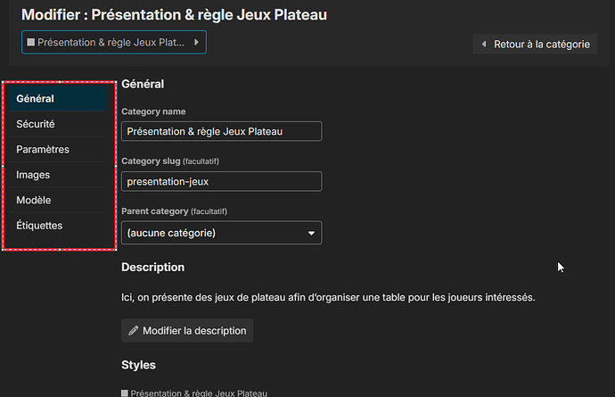

Hallo,
Mir ist aufgefallen, dass ich in den Einstellungen (Schraubenschlüssel) der Kategorie keinen Zugriff mehr auf die Seiten der Registerkarten Sicherheit, Bilder usw. habe …

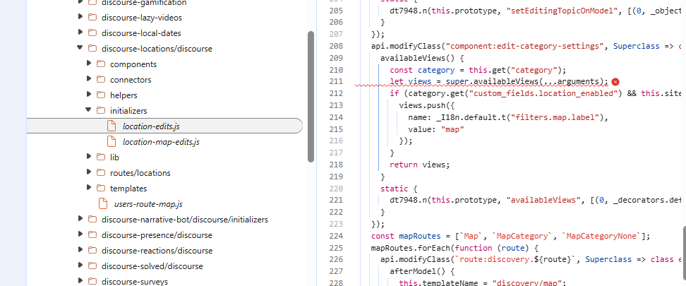

Ich verwende das Standort-Plugin, und dieses Plugin verursacht einen Absturz meiner Anzeige bei der Kategorieseite

Der Fehler bezieht sich auf standortbezogene Bearbeitungen aus dem Locations-Plugin, es handelt sich also nicht um ein Problem mit Discourse selbst.
Tatsächlich ist dies kein Discourse-Problem.
Ich muss mir das Location-Plugin ansehen, um das Problem zu finden.
Entschuldigung für die Störung :sweat_smile:
@Renato hat gerade einen PR erstellt, um dies zu beheben (danke!). Ich werde ihn heute Abend zusammenführen.
Dies wurde zusammengeführt.
