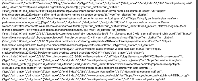

The result isn’t great because there is no streaming and the reasoning tokens are output as plain text before the “report” - but it works!
API 速度很慢,但似乎有效,请参阅:
话虽如此,这里的错误/问题是,在解析基础链接和引用 URL 之前,这基本上是无用的,这是可行的,但并不容易:
值得注意的是,其中一个链接回复花费了我 70 美分!至少可以说,这不是一个便宜的模型,我会非常小心使用它。
