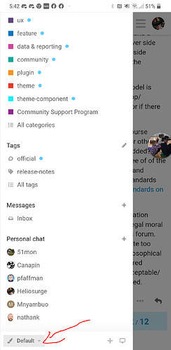

좋아요, 이제 이해가 가고 있네요. 여기 있는 것처럼 카테고리로 그룹화되고 태그로 정리된 주제에 대한 핵심 데이터베이스가 있습니다.
#customization:theme에는 두 가지 종류가 있습니다.
  • Basic: 기본 Discourse의 외관만 수정합니다.
  • Full Theme: 외관을 수정할 뿐만 아니라, 동작 방식을 변경하기 위해 일부 #customization:theme-component가 미리 패키징되어 있습니다.
이 사진입니다. 사이드바 메뉴를 소환하세요.
화살표로 강조한 하단 부분을 확장하세요. 기본부터 풀 테마까지 다양한 테마 모음이 있습니다. 하나를 선택해 실험해 보세요. 그러면 여기 Meta의 외관과 느낌이 어떻게 달라지는지 확인할 수 있습니다.
여러 가지를 시도해 보고 탐색해 보세요. 컴포넌트가 있을 때와 없을 때 테마가 어떤 일을 할 수 있는지에 대한 더 나은 이해를 얻을 수 있을 거라고 생각합니다.
예를 들어 Air 테마는 미리 설치된 컴포넌트를 가진 풀 테마입니다.
