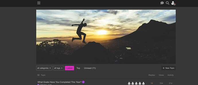

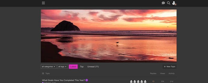

Meu fórum é conhecido por uma série rotativa de banners divertidos. Aqui está um plugin que uso para exibir aleatoriamente diferentes banners entre visitas ou quando o usuário realiza uma atualização.

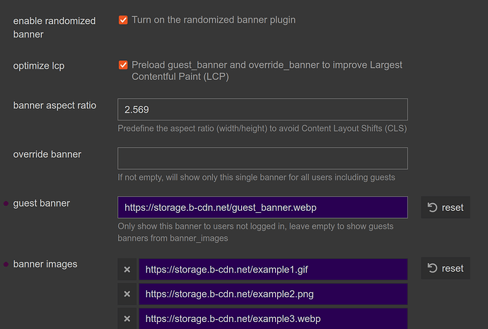

Opções do Plugin
As imagens de banner a serem randomizadas estão incluídas na configuração banner images. Para mostrar a um convidado (usuário não logado) um banner estático exclusivo, adicione-o à configuração guest banner. Para mostrar a todos os usuários um banner estático, use a configuração override banner.

Para CLS, a mudança de conteúdo é evitada definindo o tamanho da imagem com antecedência no HTML. A banner aspect ratio é necessária com antecedência para desenhar a div que contém o banner. Portanto, você deseja que todos os seus banners aleatórios tenham aproximadamente a mesma proporção. Outras proporções serão acomodadas, mas podem ser esticadas ou encolhidas.

Ele preencherá a largura em 100% e o parâmetro de proporção determinará a altura. Isso é para que o espaço onde o banner ficará possa ser alocado antes que o banner seja baixado, para que a página não mude repentinamente.
Portanto, você pode alterar o parâmetro de proporção para diminuir a altura.
