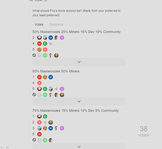

Olá, após a atualização, ainda não mostra as pessoas que mudam seus votos.
SS1
Clicar no botão “mais/expandir” abaixo de cada voto apenas o exibe.
SS2
O que então volta para o anterior (SS1) alguns segundos depois.

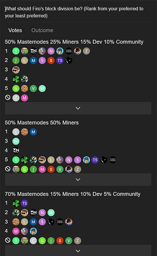

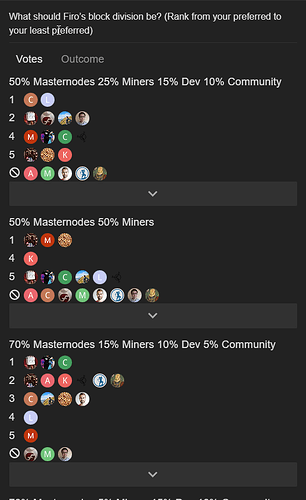

A lista de eleitores muda DRASTICAMENTE, o que vai além de uma mudança comum de voto. Acho que ainda há algo errado.
ANTES de clicar
1 curtida
Após clicar em todos os botões: Veja como é uma mudança vasta e as pessoas desaparecem.
Atualizar a página faz com que ela volte para a tela anterior.
1 curtida

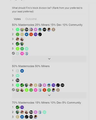

A lista de eleitores antes e depois da expansão ainda é diferente (embora consistentemente assim, mesmo entre usuários diferentes).
@ajaydono e @Anwar fornecerão mais detalhes.
A lista de eleitores ser diferente é esperado.
Essencialmente, você começa com uma lista limitada de eleitores e, uma vez expandida, obtém mais eleitores.
Se os votos mudarem (por exemplo, de classificação 1 para classificação 2), isso seria um problema, mas em meus testes, não observei isso.
Observe que, uma vez que você expande a lista, a votação é congelada no estado em que você a expandiu e não será mais atualizada em tempo real. Esta é atualmente uma troca necessária.
Antes da Expansão
Após a expansão
