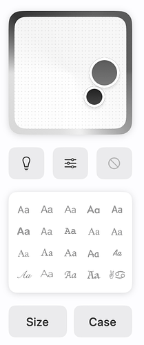

Sería genial si pudiéramos “guardar” la configuración de mi modo de lectura para que persista en todos los temas. Desde un punto de vista técnico, hay muchas maneras de hacerlo.
2 Me gusta
Me pregunto cómo podríamos mejorar el parpadeo/actualización/efecto fantasma cuando se usa la configuración:
1 me gusta

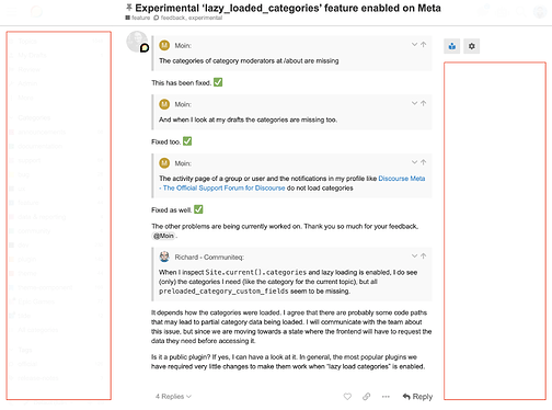

Gracias por este componente, ¡estoy disfrutando mucho usándolo! Me encantaría ver:
  1. Opciones de color en las opciones del modo lector. Personalmente, me gusta mantener Meta en modo claro, pero sería bueno si pudiera cambiar al esquema de color oscuro/sepia mientras estoy en modo lector.
    Similar al modo de lectura de Safari:
  2. Me encantaría que al hacer clic en el exterior del tema se cancelara el modo lector en lugar de tener que presionar el botón nuevamente.
  3. Sería bueno si la configuración del modo lector persistiera en todos los temas y si hubiera un botón :arrows_counterclockwise: Restablecer para devolverla a la configuración predeterminada.
  4. Sería bueno si los avatares también tuvieran una opacidad reducida. Parece que se enfatizan más en el modo lector porque están a todo color.
