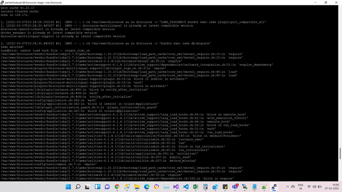

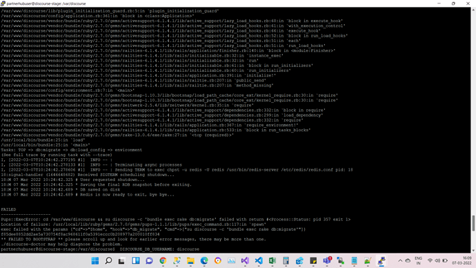

Ich erhalte die folgende Fehlermeldung, wenn ich die App neu erstelle. Das Forum ist auch ausgefallen.
Kann mir bitte jemand bei diesem Problem helfen?

https://github.com/liip/discourse-multilingual-support ist ein fehlerhaftes Plugin.
I, [2022-03-07T10:24:30.440910 #1] INFO -- : cd /var/www/discourse & su discourse -c 'bundle exec rake db:migrate'
rake aborted!
LoadError: cannot load such file -- single_sign_on
/var/www/discourse/plugins/discourse-multilingual-support/plugin.rb:18:in `block (2 levels) in activate!'
Es funktioniert !!! . Vielen Dank für Ihre schnelle Antwort, um dieses Problem zu beheben.
