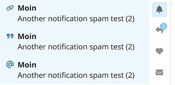

收到关于同一回复的多条通知
我第一次注意到在编辑后收到了关于同一回复的第二个通知,而编辑中没有添加链接、引用或提及,是在编辑 Topics from some categories do not appear on /latest - #36 by JammyDodger 之后。这种情况与我下面的重现步骤略有不同,但我认为根本问题是相同的。
发生这种情况的第二个帖子是在 Messages section for sidebar - #13 by nathank
以下是我找到的有效(至少大多数时候有效,有时即使在编辑中添加 @提及也不会触发新通知)的重现步骤:
你需要 3 个用户:OP(楼主)、notifiedUser(被通知用户)、spammer(垃圾信息发送者)
  1. OP 创建一个主题
  2. notifiedUser 回复
  3. OP 回复 notifiedUser 的帖子
    notifiedUser 收到回复的通知(预期)
  4. spammer 回复 notifiedUser 的帖子。回复中包含一个指向 notifiedUser 的另一个帖子的链接和一个对你回复的帖子的引用。(可选:你也可以 @mention notifiedUser)
    [如果你添加了 @mention,通知是关于 @mention 的(预期)]
  5. notifiedUser 阅读新回复以将通知标记为已读,然后导航到别处,这样我们就不会错过通知。
  6. spammer 编辑回复并修复一个拼写错误(或添加 edit1)
    notifiedUser 收到被引用的通知(意外,他们之前已经收到了关于此回复的通知,并且引用之前就存在,无需再次告知)
  7. spammer 再次编辑回复以修复另一个拼写错误(或添加 edit2)
    notifiedUser 收到被链接的通知(意外,他们之前已经收到了关于此回复的通知,并且链接之前就存在,无需再次告知)
视频仅显示最后步骤 5-7。Spammer 在左边,notifiedUser 在右边
3 个赞

我不确定。那不是我视频中的回复通知吗?然而,仍然有一个关于引用和链接的通知。因此,将此扩展到其他通知类型可能在这里没有帮助。但这可能涵盖了其他边缘情况。
我想知道我的复现中的问题是否是“2 条回复”通知。当回复被编辑时,这会破坏对该回复现有通知的检查吗?
总的来说,如果所有触发条件在我阅读帖子之前就已经存在,我希望编辑不会产生额外的通知。修复一个与提及/链接/引用无关的拼写错误不应该导致新的通知。
我认为,如果一个触发器被替换,我更希望现有的未读通知被更改(或替换),而不是收到第二个通知。删除用户帖子中的 @提及以避免噪音不应该导致关于引用的第二个通知。我希望关于 @提及的通知消失
我认为我希望收到新通知的唯一情况是编辑添加了更重要的通知类型。因此,当有人链接了我的帖子,然后稍后进行编辑并 @提及我时,通知我是有意义的,因为他们似乎不再谈论我写的内容,而是直接对我说话。由于编辑不再顶起主题,@提及可能是一种提醒用户注意编辑的有用方式

mcwumbly 给他的 主题 添加标签时,我仍然收到帖子被链接的新通知,这感觉像是一个错误。当他发布主题时链接已经在那里了,而且我已经收到了关于引用的通知。除了添加标签之外,没有任何变化。那么,为什么编辑会触发第二次通知是预期的呢?
除了第一个帖子中提到的步骤外,使用以下步骤也会发生这种情况:
  1. notifiedUser 创建一个主题
  2. 垃圾邮件发送者回复一个链接的主题。帖子默认包含一个链接,所以你只需要添加 @提及和引用
    notifiedUser@提及而收到通知(预期),并阅读该主题
  3. 垃圾邮件发送者为主题添加一个标签
    notifiedUser 因帖子中被引用而收到通知(意外,他们已经收到通知,并且帖子没有变化)
  4. 垃圾邮件发送者编辑主题的标题
    notifiedUser 因帖子中被链接而收到通知(意外,他们之前已经收到通知,并且帖子仍然没有变化)
