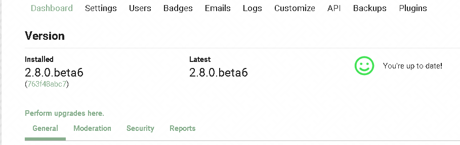

O seu parece com este?
Isso é praticamente o fundo do meu pequeno barril de conhecimento. :slightly_smiling_face: Não tinha certeza se administradores podiam se passar por outros administradores (eu achava que só os desenvolvedores podiam). Você removeu o Admin B dessa lista?
Espero que alguém com mais conhecimento possa contribuir com algo mais relevante. :slightly_smiling_face::crossed_fingers:

Oi Gavin,
Não, não estou vendo uma seção de Versão
Então sua conta não é de Administrador.
