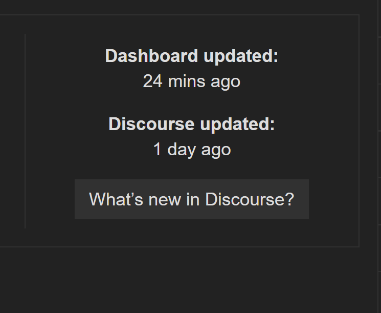

Como posso encontrar essas informações?
Deve estar em algum lugar no painel de administração em /admin
Ele apenas diz que está atualizado:
1 curtida
