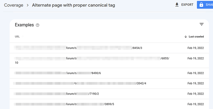

Vedi
Al momento Google sta utilizzando correttamente gli URL canonici:
Possiamo supervisionarlo tramite Google Search Console con il report “Indice” → “Copertura” → “Pagina alternativa con tag canonico corretto”
Informazioni su Pagina alternativa con tag canonico corretto:
“Questa pagina è un duplicato di una pagina che Google riconosce come canonica. Questa pagina punta correttamente alla pagina canonica, quindi non devi fare nulla.” :slight_smile:
