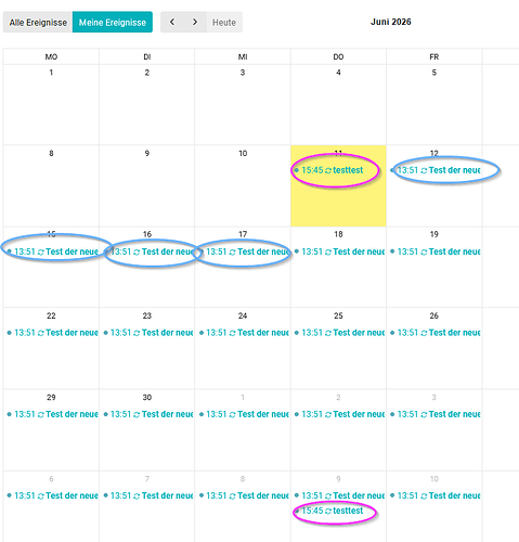

매일 반복되는 이벤트를 만들고, 13:40에 '참석’을 클릭했는데 작은 체크 표시가 나타났습니다. 그런데 이제 15:38이 되어 종료 시간이 지났음에도 불구하고, 저는 여전히 등록되어 있는 상태로 표시됩니다(내일 이벤트). ‘참석’ 버튼을 다시 클릭하지 않았는데도 말입니다.
더 조사해 보니: 사이드 메뉴의 ‘예정된 이벤트’ 항목에서 '내 이벤트’로 전환하면 모든 반복 이벤트에 등록되어 있는 것으로 표시됩니다(매일 반복되는 이벤트는 파란색, 월간 이벤트는 분홍색). 위 사진에서 보듯이 저는 정말로 다음 발생분(occurrence)에만 등록했습니다.

흥미롭네요, 공유해 주셔서 감사합니다! 확인해 본 후 다시 연락드리겠습니다.
@anko127 님, 보고해 주셔서 감사합니다 :+1:
실제로 내 이벤트 캘린더에서 다음 이벤트에만 RSVP를 했음에도 불구하고 모든 예정된 이벤트가 표시되는 문제가 있었습니다.
