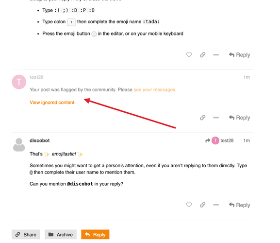

discobot チュートリアルへの返信がスパムとしてフラグ付けされました
当社のサイトに登録した数人のユーザーが、Discobot とのプライベートメッセージがシステムによって「不適切」としてフラグ付けされているのを目撃しました。
これが「レビュー」セクションに表示される内容です。
これは理想的ではありません。ユーザーがこのメッセージを受け取ると、当社のサイトに対する印象が悪化してしまうためです。
これは、Discobot のチュートリアルを行っている最中に、数人のユーザーから送信された複数のメッセージで発生しました。これは、特に新規ユーザーにとって非常に悪い体験となってしまいます。

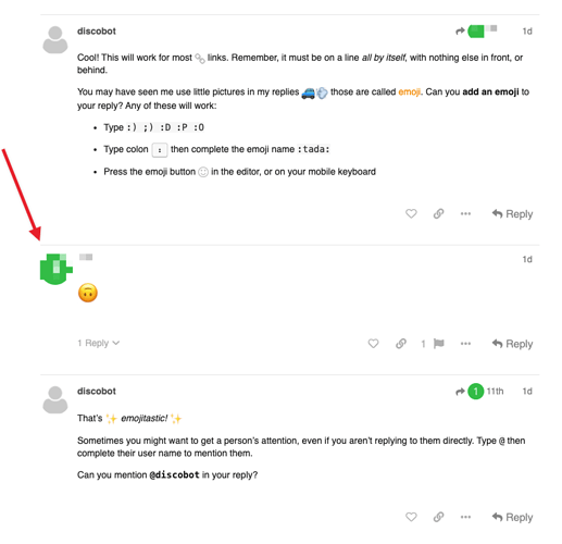

別のユーザーでも同様の問題を再現しました。絵文字を含む返信であれば、システムが自動的にフラグを立てるようです。これは discobot がテストフラグを要求する前にも発生します。

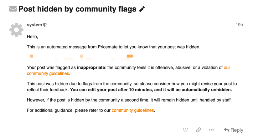

私には見つかりません。最近の新しいユーザーが、絵文字の投稿と onebox 投稿の両方でフラグ付けされました。したがって、これはコンテンツに関連していないようです。Akismet はインストールされていません。複数の IP で発生しています。新しいユーザーでのみ発生しているように見えますか?投稿は常に 63% の「悪性度」でフラグ付けされ、ユーザーには
というメッセージが表示されます。

同様の問題に直面している他のユーザーのために参考までに:私たちは「Flag」管理設定(admin/logs/watched_words/action/flag)に、自社のブランド名 pricemate を含むいくつかの単語を追加していました。
また、「最小投稿長さ(min post length)」などの設定を非常に低い値に変更していたことも、問題の一因となっていた可能性があります。これらの単語を削除し、「投稿(Posting)」設定をデフォルト値に戻したところ、問題は解消されました。
