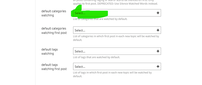

こんにちは。
すべてのユーザーの デフォルトのカテゴリの監視 をリセットしようとしていますが、うまくいきません。

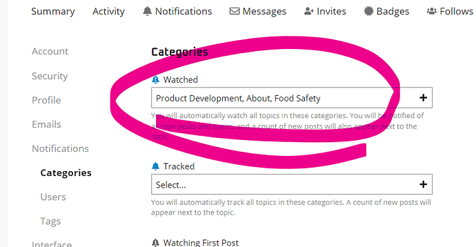

設定エリアではカテゴリが選択されていないように見えますが、ユーザー設定にはいくつかのカテゴリが選択されています。
