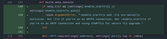

我最近检查了 emails:task 和相关代码,目的是测试所有失败的代码路径并润色错误文本。
我还发现,设置 DISCOURSE_SMTP_ENABLE_STARTTLS=false 的效果(大部分)是无效的。设置此项实际上并未禁用 STARTTLS,事实上,它可以在连接时与 TLS 共存(DISCOURSE_SMTP_FORCE_TLS=true)。
因此,我:

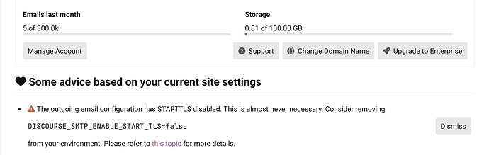

但在合并之前,我认为在仪表板中为设置 DISCOURSE_SMTP_ENABLE_STARTTLS=false 的情况添加管理员警告是合适的。我想象至少有一个自托管用户设置了此项,但他们并不需要它,并且实际上依赖于 STARTTLS。

@supermathie 这样做是否值得向拥有此变量的每个站点的每位管理员发送私人消息?我们当前的“问题检查”系统会执行此操作,而且我不确定在此处是否需要,因为在大多数情况下,这只会产生“nil”效果。理想情况下,我只想在仪表板中显示此信息,而不通知管理员用户,不确定我们当前的“问题检查”结构是否支持这种情况。
我认为是的——我发现,鉴于许多管理员对电子邮件设置感到困惑,有人设置了这个变量,而他们实际上依赖于 starttls。
可能没有人应该设置它。
我宁愿收到一个错误的警告,也不愿默默地破坏某人的电子邮件设置。
另一种选择是移除检查并禁用该变量,使其完全不起作用。
