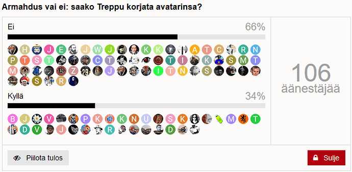

我决定开一个新话题,因为最新的问题并非关于有争议的舍入规则,而是完全错误的规则。因此,这个话题必须归类到 Contribute > Bug 类别。虽然不是什么大问题,但确实有些尴尬。
我们进行了一次公开投票,共有 106 票。其中 69 票投给“否”,37 票投给“是”。简单的除法计算显示,69/106 约为 65.09%。然而,系统却显示 66% 投给“否”,34% 投给“是”。请看图片:
最终结果是 72 票投给“否”,38 票投给“是”,投票现已关闭。72/110 约为 65.45%,系统也将其舍入为 66%,因此你可以在 Tappara.co 看到这一 bug 的实际表现。
我试图查看代码以找出导致 bug 的原因,但未能成功。我发现有一个名为 evenRound 的函数被调用,但当我搜索其源码时,没有找到。这只是一个猜测,也许该函数是将数字舍入到最近的 偶数 整数?
