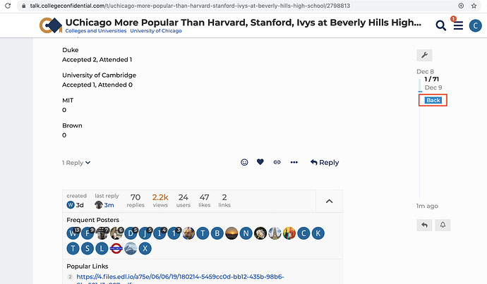

  1. 点击滚动条无法立即跳转到正确的帖子,需要点击两次。
以下是 屏幕录制
2. 长帖子中未显示“返回”按钮
复现步骤
  1. 访问 talk.collegeconfidential.com
  2. 进入一个长线程,例如 这个
  • 观察结果
  1. 在长线程中未显示“返回”按钮(请将长线程中滚动条的行为与此 较短的线程 进行比较)

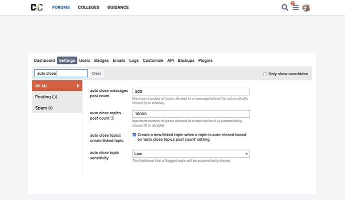

这两个问题即使在安全模式下也会出现,因此我们认为这与我们的主题无关。请注意,我们目前将线程限制为最多 10,000 条帖子。

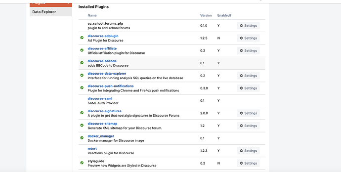

您是否使用了任何第三方插件?
你好 @codinghorror!是的,我们推测既然在安全模式下也出现了这个问题,那很可能不是我们模板的问题。
以下是我们目前在生产环境中使用的插件:
我们还添加了 Linkify 作为主题组件。这些插件中是否有可能是导致问题的原因?感谢您的帮助!

感谢你的反馈 @Falco!这是否意味着我们需要将线程数限制在 10,000 以下,以阻止这些问题再次发生?
你通常不需要这样做,因为 Discourse 默认就会自动为你完成:
你只有在以下情况下才会在某个主题中获得 10,000 条以上的帖子:管理员故意重新打开该主题、更改默认设置,或者在迁移过程中出现严重错误,未能将超大主题拆分为更小的部分。
明白了,我们目前将帖子限制在 10,000 字以内。我会与团队确认一下,为什么目前仍有一些主题帖超过了这个限制。
