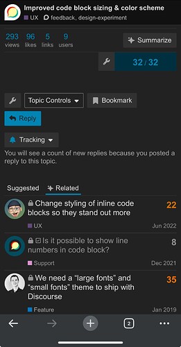

fazem com que os Tópicos relacionados não apareçam no final da página. Isso foi reproduzido em tópicos mais longos como os listados acima.
Também pode ser reproduzido em:
Buttons for Scrolling to the Top/Bottom of Topics
Journal Plugin
Suspeito que aconteça em tópicos com 20 ou mais respostas.
Passos para reproduzir:
Entre em um tópico listado acima, ou em qualquer tópico com mais de 20 respostas.
Use a linha do tempo do tópico para rolar até a postagem do tópico.
Role lentamente pelo tópico. Você pode ler cada postagem até chegar ao final, ou apenas rolar pelo tópico sem muita pressa.

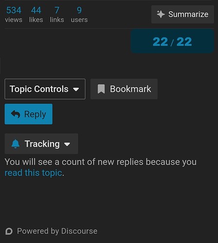

Ao chegar ao final, a seção Tópicos relacionados desaparece.
Captura de tela:
Estou em um Android A14, usando o Chrome.

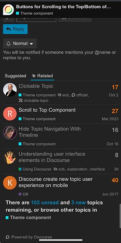

Ainda consigo reproduzir isso.
Coisas a observar ao reproduzir:
Acesse o tópico a partir de /latest.
Use a linha do tempo do tópico para rolar até o topo.
Role para baixo lentamente.
Tenha 0 tópicos não lidos e 0 tópicos novos na sua lista de Tópicos sugeridos (apenas Relacionados deve ser a opção).

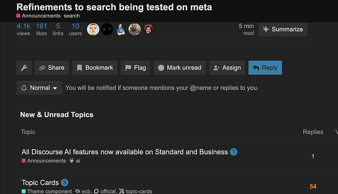

Steps to reproduce:
Visit a topic you have already read, or ensure in another way that you start at the bottom. The topic needs to contain more than 20 posts.
You can use, for example, Refinements to search being tested on meta - #31 by volanar
Jump to the first post because you want to reread the topic (you can use the timeline or the title).
Read all the posts until you are at the last post again and notice that the related topics have vanished.

Ok, depois de conversar com Moin sobre isso e brincar com ele, tenho um repro onde Tópicos relacionados não aparece, no desktop, Macbook com Chrome.
