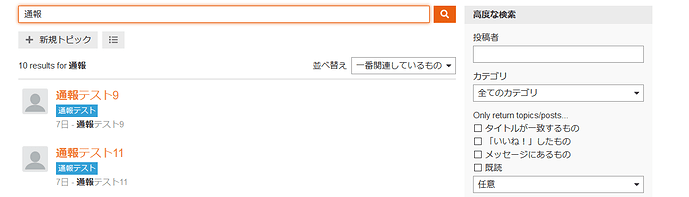

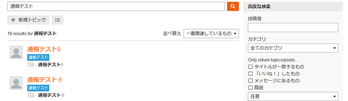

    O “テスト” não está funcionando.
    Mas o “通報” ou “通報テスト” parece estar funcionando corretamente.

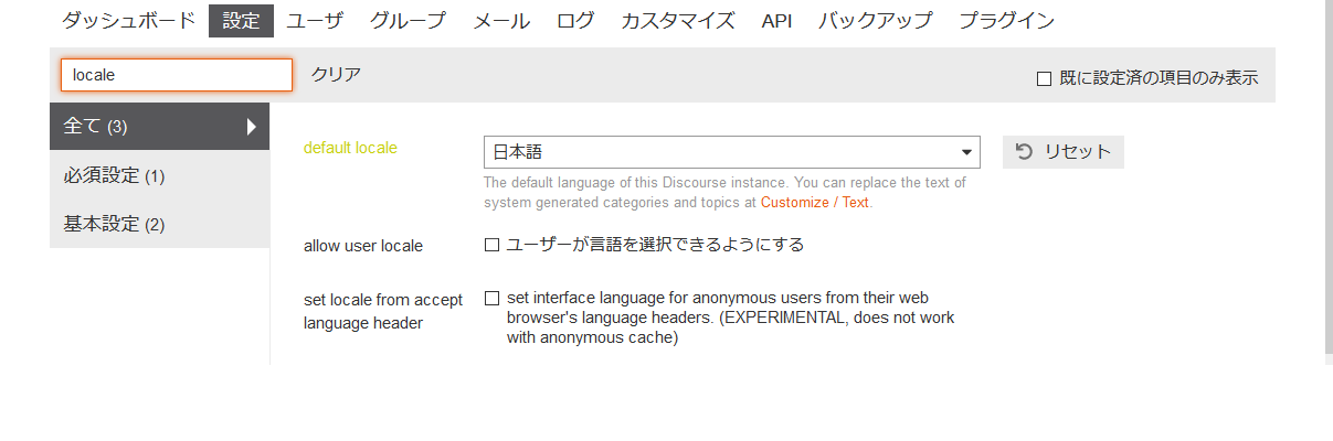

  3. Confirmação de que o locale do seu site está em japonês ou que search tokenize chinese japanese korean está habilitado
    Sim, confirmei que ambas as configurações estão corretas.
