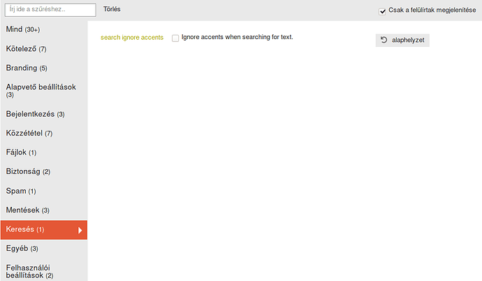

  • the search ignores the options (like Matching in title only)
It shows up with terms containing accent like Hungarian word “tészta” :slight_smile: Ignore accents when searching for text. in admin settings is unchecked.

サイト設定の「検索でアクセントを無視」がオフになっていることを 100% 確認し、オフにした後に再インデックスを実行したことを確認してください。
投稿で言及されていた再インデックスを実行しましたが、問題なく完了しました。

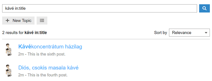

try.discourse.org でテストを行い、ご提供いただいたタイトルで 5 つのトピックを作成しました。
その後、「kávé in:title」で検索した結果は以下の通りです。
これは正しいように見えます :man_shrugging:

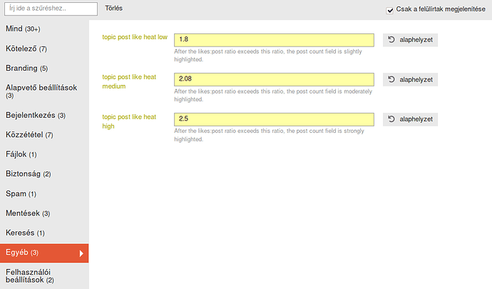

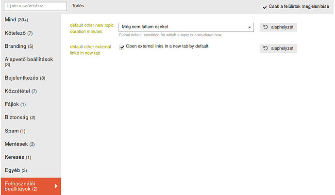

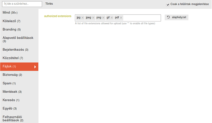

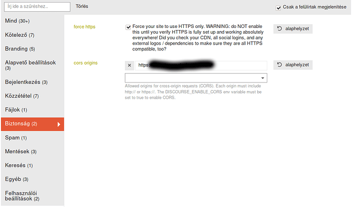

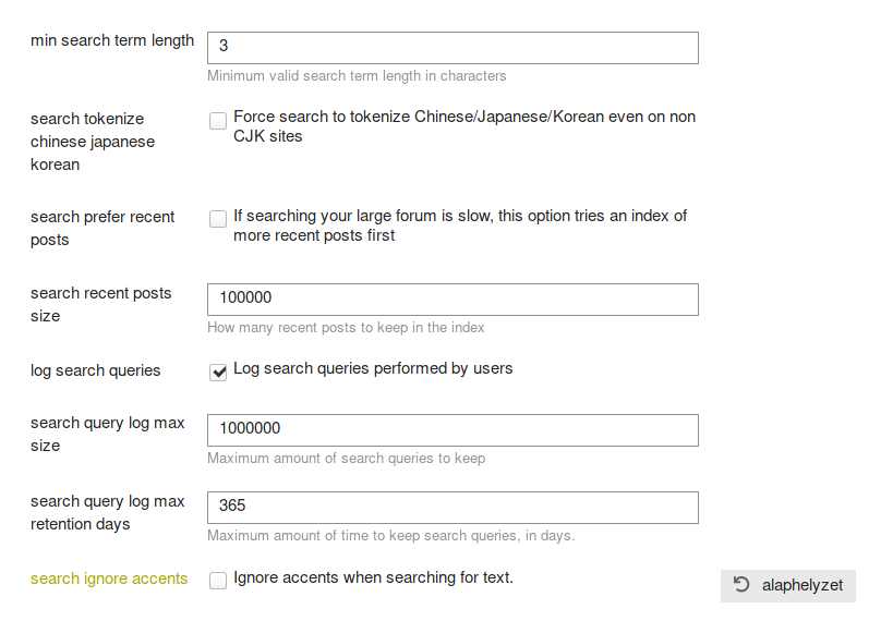

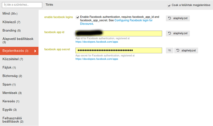

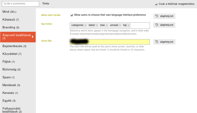

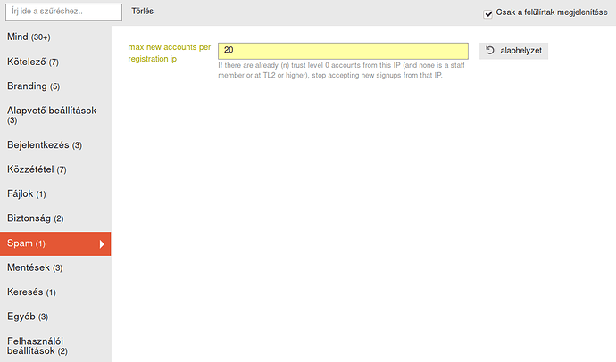

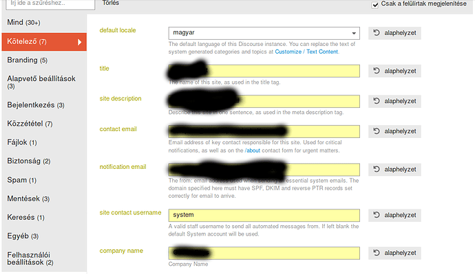

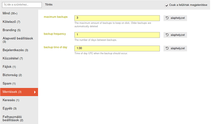

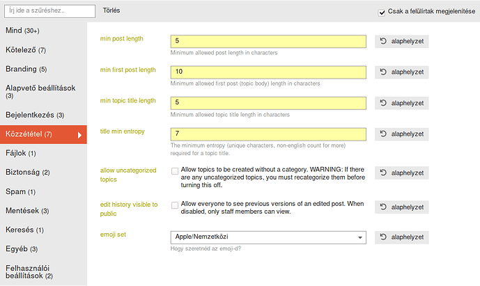

変更したすべてのサイト設定のリストを見せていただけますか?
(:warning: ただし、機密値はすべて削除してください)
この問題を確認してくださり、ありがとうございます!:+1:
ブランディングに関する部分は含まれておらず、画像のみです。
ローカルでデフォルトのロケールを「magyar」に設定して試しましたが、こちらでも問題なく動作しました。
